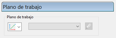

Plano de trabajo - estrategia
Plano de trabajo especifica el sistema de ejes utilizado para crear la trayectoria.
Crear plano de trabajo — Seleccione una opción para crear un plano de trabajo nuevo. Se convierte en el plano de trabajo activo.
Plano de trabajo activo — Seleccione el plano de trabajo activo. Si no selecciona ningún plano de trabajo, se utiliza el sistema de coordenadas global. Seleccionar uno de los planos de trabajo de la lista lo convierte en el plano de trabajo activo.
Editar el plano de trabajo — Haga clic para editar el plano de trabajo activo. Se accede a la pestaña de Editor de planos de trabajo. Es la misma pestaña que se muestra cuando se crea o edita un plano de trabajo y permite editar la posición y orientación del plano de trabajo.
