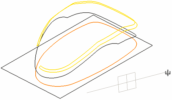

  1. Seleccione las curvas que desea reflejar (las curvas seleccionadas aparecen en amarillo).
  2. Haga clic en la pestaña de Editor de curvas > panel de Editar > Transformaciones > Reflejar para acceder a la barra de herramientas de Reflejar.
  3. Haga clic en , el cursor cambia a .
  4. Pulse el botón del ratón para mostrar el inicio de la línea de reflexión y arrástrela hasta el punto final de la línea de reflexión.

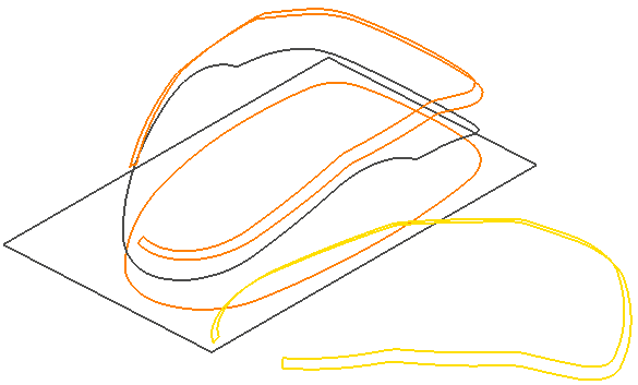

  5. Suelte el botón del ratón para definir el plano de reflexión y se reflejan las curvas seleccionadas.
Nota: También es posible reflejar los elementos seleccionados haciendo clic en una sola línea recta. No hay que hacer clic en primero.
