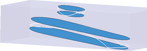

Para crear planos de superficie en los puntos más alto y más bajo del límite
Utilice el elemento de Ambos para crear un plano de superficie que tenga la distancia máxima más pequeña desde el límite activo y que toque el límite en su punto más alto y más bajo.
Para crear planos en los puntos más alto y más bajo del límite, haga clic en la pestaña de Modelo > panel de Crear > Ambos.
