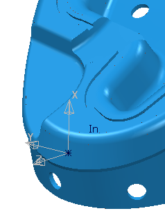

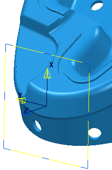

Mueva el cursor sobre el modelo para cambiar su orientación:
Haga clic en el modelo para volver a orientar el plano de trabajo:

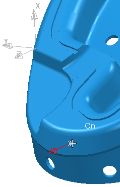

Esta opción funciona de la misma forma que la opción Con la geometría descrita anteriormente; sin embargo, al mover el cursor sobre el modelo se mueve el plano de trabajo y cambia su orientación:
Haga clic en el modelo para reubicar y reorientar el plano de trabajo:

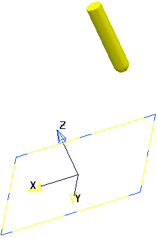

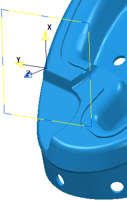

El plano de trabajo está alineado relativo al plano de edición principal que está seleccionado en la barra de Estado. En este ejemplo,
es el plano de edición principal.
El plano de trabajo está alineado relativo al plano de edición principal seleccionado en la barra de Estado. En este ejemplo,

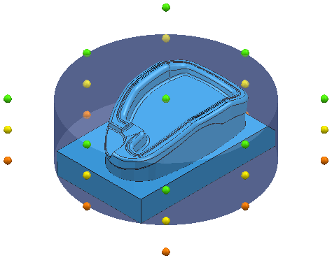

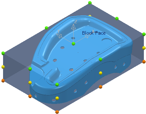

Se dibuja el bloque con varios controladores.
Haga clic en los controladores para crear un plano de trabajo en ese punto, con la misma orientación que el plano de trabajo activo.
Cuando el bloque no es rectangular, se coloca un recuadro de selección alrededor de él con controladores.
Esta opción solo está disponible si tiene un bloque definido.
