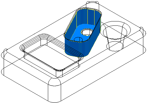

Es posible definir un patrón a partir de los bordes de la superficie seleccionada de un modelo y añadirlos al patrón activo. Si no selecciona superficies específicas, el patrón insertado se define utilizando el modelo completo.
Para insertar un modelo en un patrón:
  1. Seleccione las superficies en el modelo desde el que desea crear un patrón.
  2. Haga clic en la pestaña de Patrón > panel de Editar > Insertar > Modelo.
    Se crea el siguiente patrón:
