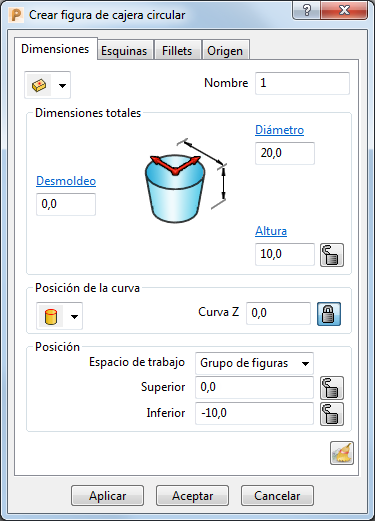

Nombre — Introduzca un nombre para la figura.
Modo de creación — Seleccione una opción para especificar cómo crear las figuras. Seleccione:
Creación simple para crear una figura individual.
Creación de curva para detectar curvas circulares o cuadrilaterales y crear una figura apropiada para cada curva seleccionada.
Creación múltiple para crear figuras individuales idénticas en cada punto clave de cada curva seleccionada.
Diámetro — Introduzca el diámetro de la figura.
Desmoldeo — Introduzca el ángulo de desmoldeo de la figura. Es un ángulo incluido en la pared de un molde, de forma que la apertura de la cavidad es más ancha que la base, para poder expulsar la pieza con mayor facilidad.
Altura — Introduzca la altura de la figura.
Posición de la curva — Seleccione una opción para especificar la posición de la curva del perfil en la figura. Cuando se ha especificado un ángulo de Desmoldeo, este se aplica desde la posición de la curva de perfil.
Superior — Configura la curva de perfil en la parte superior de la figura.
Inferior — Configura la curva de perfil en la parte inferior de la figura.Curva Z — Introduzca un valor para especificar la altura de la curva de perfil a lo largo del eje Z. Si se ha especificado un ángulo de Desmoldeo, se aplica la curva a partir de esta altura.
Espacio de trabajo — Seleccione el espacio de trabajo en el que está trabajando:
Superior — Introduzca un valor para especificar la posición de la parte superior de la figura.
Inferior — Introduzca un valor para especificar la posición de la parte inferior de la figura.
Desbloqueado — Cuando se muestra, puede editar el valor.
Bloqueado — Cuando se muestra, es imposible editar el valor.
Restablecer — Haga clic para restablecer los parámetros de creación de la figura a sus valores por defecto.
