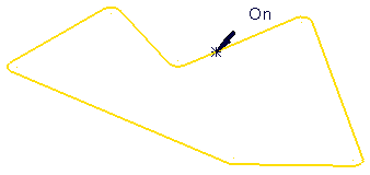

  2. Mantenga el cursor sobre la curva que desea cortar. El cursor cambia a una «mano» y la curva se muestra de color rojo.

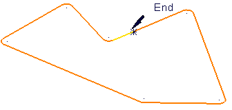

  3. Haga clic en la curva donde desee cortarla. El cursor cambia a un cuchillo y la curva se muestra de color amarillo.
  4. Haga clic en la curva de nuevo para recortarla y ver las dos curvas distintas. Una parte de la curva original permanece seleccionada (amarilla) mientras que la otra se muestra en naranja.

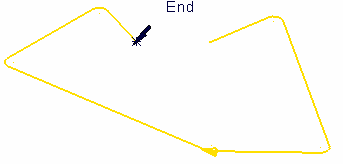

  6. Esta vez, seleccione la curva.
  7. Haga clic donde desee cortarla y arrástrela para ver la extensión del corte.
