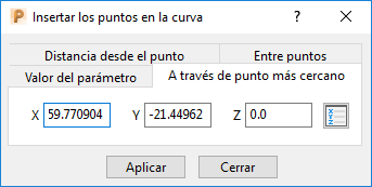

Cuadro de diálogo de Insertar los puntos en la curva
Existen cuatro maneras de insertar puntos en una curva con el cuadro de diálogo de Insertar los punto en la curva.
Haga clic en la pestaña de Herramientas de curva > panel de Puntos > Insertar para abrir el cuadro de diálogo de Insertar los punto en la curva.
Estas opciones se muestran utilizando esta curva.
Valor del parámetro
Al introducir un valor de 2,25 y hacer clic en Aplicar, se inserta un punto a un 1/4 de la distancia entre el punto 2 y el 3.
A través de punto más cercano
Introduciendo un valor de X - 60, Y - -21, Z - 0 y haciendo clic en Aplicar, se inserta este punto:
y se actualiza el cuadro de diálogo con las coordenadas reales del punto.
Nota: Es posible utilizar el cuadro de diálogo de Posición para introducir las coordenadas o seleccionar un punto gráficamente.
Distancia desde el punto
Seleccione el punto 3.
Introduzca una Distancia desde el punto actual de 10 y haga clic en Aplicar.
Entre puntos
Introduzca un Número de puntos de 3.
Seleccione los puntos 2 y 3 y haga clic en Aplicar.
