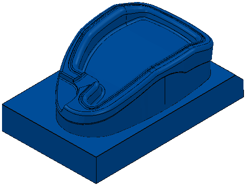

Este ejemplo utiliza el modelo 5axisModel.dgk de la carpeta de Ejemplos con un patrón que contiene un par de segmentos.
  1. Haga clic en la pestaña de Patrón > panel de Crear > Patrón para crear un nuevo patrón.
    Se activa el resto de la pestaña de Patrón.
  2. Haga clic en la pestaña de Patrón > panel de Editar > Editor de curvas para acceder a la pestaña de Editor de curvas.

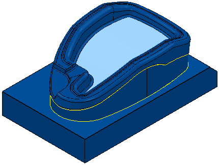

  3. Haga clic en la pestaña de Editor de curvas > panel de Crear > Agrupar para copiar de forma interactiva las curvas seleccionadas en el patrón activo.
    El modelo cambia de color, para mostrar que nada está seleccionado.
    Se abre la barra de herramientas de Agrupar.

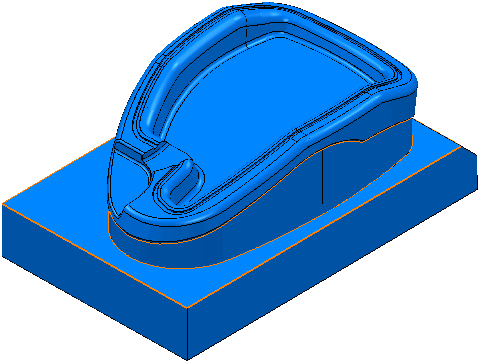

  4. Seleccione las curvas o las superficies para especificar las curvas de límite.
  5. Haga clic en para aceptar las curvas agrupadas.
