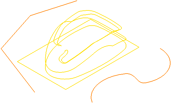

Seleccionar todo — Haga clic para seleccionar todas las curvas.

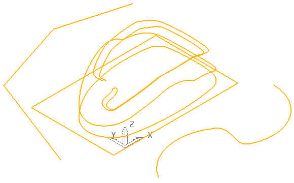

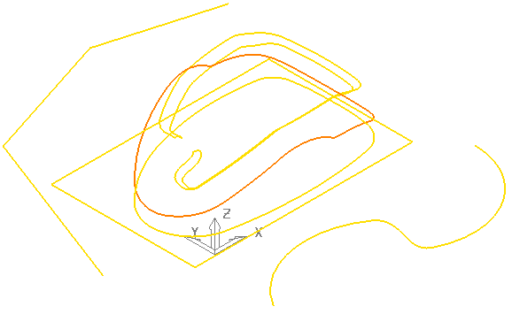

Activar/desactivar — Haga clic para deseleccionar las curvas seleccionadas y seleccionar las curvas deseleccionadas.Transforma esto:
en esto:
