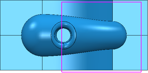

- Cree un Límite definido por el usuario simple:

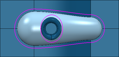

- Cree un Límite de superficies seleccionadas con:
- Delimitar el límite seleccionado.
- Seleccione el límite definido por el usuario como el límite que lo delimita.
- Interior seleccionado.
