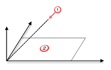

El bloqueo de plano coloca automáticamente los puntos introducidos con el ratón sobre el plano principal del plano de trabajo activo.
Por ejemplo, si el plano principal es el XY, cada punto que introduce con el ratón tiene una coordenada Z de cero. Al activar el bloqueo de plano, si acopla un punto clave
que no se encuentre en el plano principal
la nueva posición
se proyectará sobre el plano principal, a lo largo del vector normal del plano principal:
