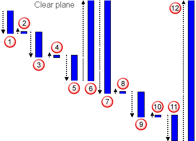

Picada secundaria — Introduzca la distancia entre picadas sucesivas. El taladro solo retrocede hasta el plano libre en la Prof. picada y no en la distancia de la Picada secundaria. De forma que, con una Prof. picada de 3 y una Picada secundaria de 1, el taladro se mueve de la siguiente manera:
— Hacia abajo 1.0
— Hacia arriba 0.1
— Hacia abajo 1.1
— Hacia arriba 0.1
— Hacia abajo 1.1
— Hasta el plano libre
— Hacia abajo 4.0
— Hacia arriba 0.1
— Hacia abajo 1.1
— Hacia arriba 0.1
— Hacia abajo 1.1
y así sucesivamente.
