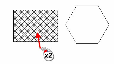

Para añadir límites de rayado para separar áreas:
- haga doble clic en el rayado del patrón que va a copiar. Se abre el cuadro de diálogo de Rayado.

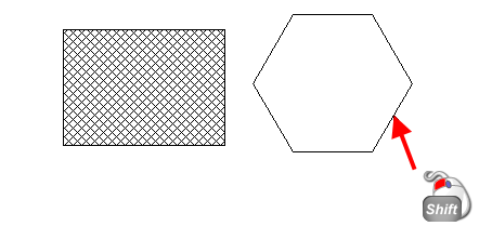

- Utilice la combinación de Mayús + clic en un objeto alámbrico para iniciar el límite nuevo. Se despliega la barra de herramientas de Crear un rayado.

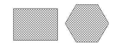

- Utilice la barra de herramientas de Crear un rayado para seleccionar el límite.
La curva compuesta nueva se añade como límite adicional del rayado original y tiene el mismo patrón y el mismo espaciado:
- Haga clic en el botón de Aceptar del cuadro de diálogo de Rayado para guardar los cambios.

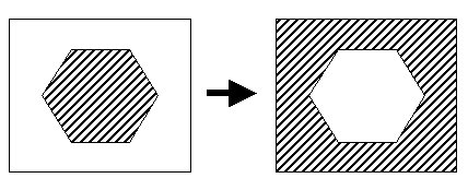

También puede extender el rayado de una isla un límite exterior y eliminar el rayado existente:
Nota: El límite que está dentro o que rodea el rayado existente tiene que ser una curva compuesta.
