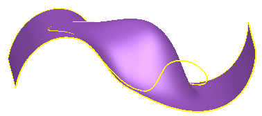

Para visualizar las desviaciones de las curvas:
- Seleccione alguna de las siguientes opciones:
- curvas dependientes de un objeto
- curvas y el objeto
- Haga clic en la pestaña de Visualización > panel de Modelo > Análisis para abrir el cuadro de diálogo de Análisis de comparación:
- Haga clic en el botón de Desviaciones de las curvas
para visualizar las desviaciones.
- Utilice la barra deslizante de Escala de línea o introduzca un valor en el campo correspondiente para especificar la anchura de las líneas de la desviación de las curvas.
Nota: Esta opción únicamente está disponible si ha hecho clic en el botón de Desviaciones de las curvas.
- Vuelva a hacer clic en el botón de Desviaciones de las curvas para ocultar las líneas de desviación de las curvas.
