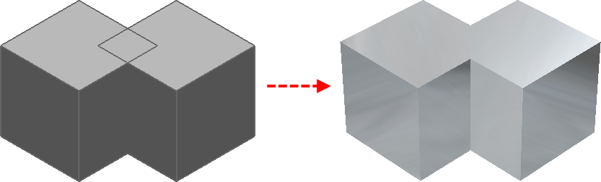

Active la opción de Potenciado para sombrear los objetos seleccionados en un entorno reflejado. Esta opción genera una imagen más realista.
Para utilizar la opción de Potenciado:
- Visualice las superficies y los sólidos que va a sombrear.
- Haga clic en la pestaña de Vista > panel de Apariencia > Sombrear > Potenciado. Por ejemplo:
Cuando activa la opción de Potenciado:
- Pestaña de Vista > panel de Vistas > ISO > Perspectiva se activa para generar una imagen más realista.
- Giro de la vista se activa en Fichero > Opciones > Opciones de la aplicación > Vista > Vistas.
Equivale a hacer clic en el botón de Potenciado
