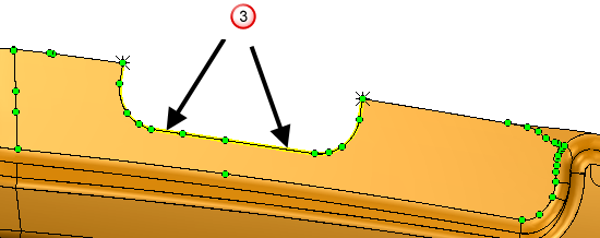

En el modelo se visualizan los puntos de la zona de aristas:
Para utilizar la opción manual:
Cuando se han introducido puntos válidos, los iconos pasan de a
y se destaca el borde de relleno:

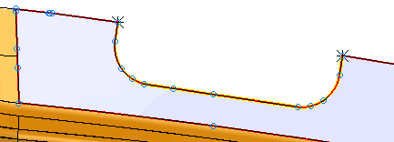

Utilice la opción de Invertir del cuadro de diálogo de Rellenar zonas de arista para alternar entre la trayectoria más corta y la más larga
para los puntos seleccionados. La superficie creada depende de la trayectoria seleccionada:
