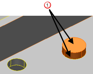

- Seleccione un sólido. Amplíe la vista y rote el modelo para ver las caras de sólido claramente:
- Seleccione las caras cuya escala va a modificar

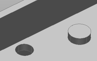

La vista previa recoge los cambios que se introducen cuando se aplica el factor de escala.
- Haga clic en el botón de
para aplicar el factor de escala y actualizar el modelo.
