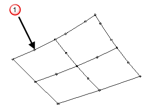

Fíjese en el punto de la siguiente superficie.

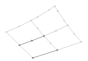

Después se revisan los tramos correspondientes que se visualizan a continuación.
Si hay un punto que está a aproximadamente un x por ciento a lo largo de un tramo correspondiente , no se añade ningún punto; en cualquier otro caso, se añade un punto
Los puntos que están aproximadamente a x por ciento definen una curva de superficie nueva .
PowerShape continúa añadiendo curvas a la superficie hasta que cada punto está en la junta de un lateral y un longitudinal.
