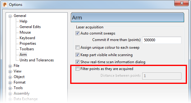

Utilice la opción de Filtrar los puntos a medida que se capturan de la página de Brazo del cuadro de diálogo de Opciones para filtrar los puntos durante el escaneado.
Para filtrar puntos durante la importación:
- Haga clic en la pestaña de Fichero > Opciones > Opciones de la aplicación > General > Brazo para acceder a la página de Brazo:
- Active la opción de Filtrar los puntos a medida que se capturan.
- Introduzca un valor en el campo de Distancia entre puntos. Esta distancia se utiliza para eliminar los puntos que está a cierta distancia de otro punto.
Consejo: La distancia se expresa en las unidades configuradas en Fichero > Opciones > Opciones de la aplicación > General > Unidades y tolerancias.
