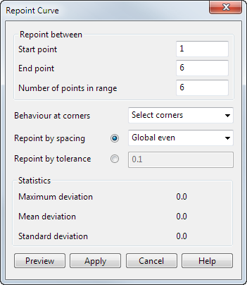

- Utilice el cuadro de diálogo de Redistribuir puntos en curvas para redistribuir los puntos a lo largo de la curva:
Redistribuir puntos entre — Las opciones de esta sección se utilizan para especificar los puntos que va a redistribuir:

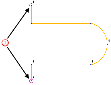

- Punto inicial y Punto final — Puede seleccionar los puntos inicial y final del segmento de la curva cuyos puntos va a redistribuir. Por defecto, se proporcionan los puntos inicial y final de la curva
. Se sitúan marcadores en dichos puntos.
- Número de puntos del rango — (Únicamente en curvas simples y curvas compuestas alámbricas). Esta es la cantidad de puntos nuevos añadidos a la curva y distribuidos uniformemente entre los puntos inicial y final.
En este ejemplo, el punto 3 es el Punto inicial y el punto 5 el Punto final:

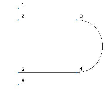

Si introduce 6 como el Número de puntos del rango, se genera la siguiente curva:
Comportamiento en las esquinas — (Únicamente en curvas simples y curvas compuestas alámbricas). Puede seleccionar puntos que desee conservar. Estos puntos se marcan como esquinas.
Si no hay esquinas seleccionadas y utiliza los atributos predeterminados (Punto inicial = 1, Punto final = 7 y Número de puntos del rango = 7), se genera la siguiente curva.

Redistribución por espaciado — Active esta opción para redistribuir los puntos de una curva utilizando un método de espaciado definido:
- Uniforme global — Esta opción redistribuye los puntos de la curva asignando espacios uniformes entre los puntos a lo largo de la curva, teniendo en cuenta la longitud de la curva y el número de puntos. Cuanto mayor sea el número de puntos, mayor la precisión de la redistribución.
- Regular — Esta opción redistribuye puntos de la curva identificando la menor distancia que hay entre dos puntos y empleando este espaciado a lo largo de toda la curva, entre los puntos existentes.
- Lineal — Esta opción redistribuye puntos de la curva identificando la menor distancia que hay entre dos puntos y empleando este espaciado a lo largo de toda la curva, entre los puntos existentes. El espaciado se estira y se comprime ligeramente entre los puntos existentes para proporcionar una fusión lineal.
Redistribución por tolerancia — Active esta opción para redistribuir los puntos de una curva con una tolerancia determinada. Cuando esta opción está activada, PowerShape calcula automáticamente el número de puntos.
Estadísticas — El grado de ajuste a la curva original de una curva cuyos puntos se han redistribuido se representa con los siguientes valores:
- Desviación máxima — el valor máximo con el que se aleja de la curva original la curva cuyos puntos se han redistribuido.
- Desviación media — el valor medio con el que se aleja de la curva original la curva cuyos puntos se han redistribuido.
- Desviación estándar — una representación de la cantidad de variación respecto de la media.
Vista previa — Actualiza la sección de estadística con los datos de la curva cuyos puntos se han redistribuido. Las curvas original y redistribuida también se visualizan.
- Haga clic en el botón de Aceptar para guardar los cambios y cerrar el cuadro de diálogo.
