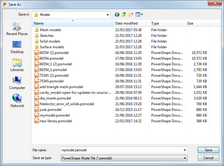

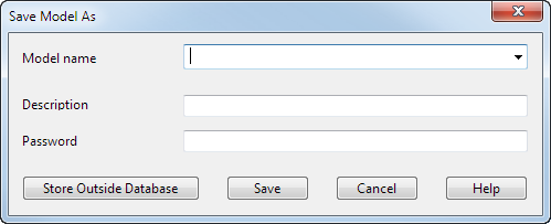

Para guardar su trabajo:
Si el modelo se ha abierto con acceso de escritura, se guarda automáticamente, sobrescribiendo la versión guardada anteriormente.
Si ya ha utilizado ese nombre, se abre un mensaje de advertencia. Si continúa, se sobrescribe el modelo existente.
Si importa ficheros en un modelo nuevo, el nombre del último fichero importado se utiliza como nombre del modelo cuando lo guarda. Por ejemplo, si el nombre del último fichero que se ha importado es handle.igs, el nombre del modelo es handle.
También puede hacer clic en el botón de Guardar para guardar el modelo en la ubicación predeterminada.
