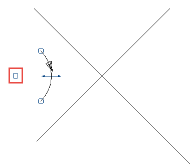

Edición de un arco de empalme:
Se resalta el arco de empalme y se visualizan los controles de gráficos:

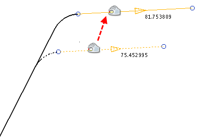

Las líneas de los lados se pueden recortar o extender
para ajustar el arco de empalme:
El arco y el resto de líneas también se actualizan:
