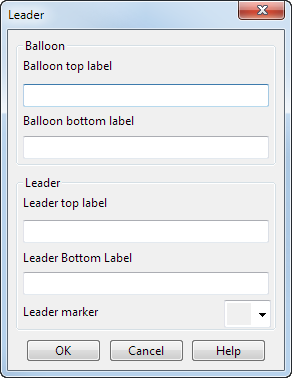

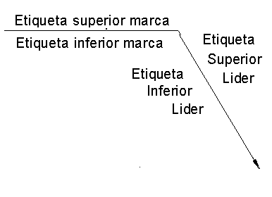

Utilice este cuadro de diálogo para añadir texto a la directriz de globos subrayados.
- Introduzca el texto que desee visualizar en el globo. Por ejemplo:
- Seleccione el estilo del Marcador de directriz de entre:
Ningún marcador
Marcador unión
Pegar marcador
- Haga clic en el botón de Aceptar para crear el globo.
