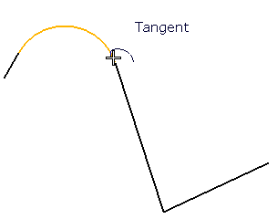

- Introduzca la primera posición para definir la tangente inicial de la curva.
Si se pasa el cursor por encima de un elemento alámbrico y el cursor inteligente está activado, se visualiza la palabra «Tangente» en el punto en el que se define la tangencia; en cualquier otro caso (por ejemplo, si se visualiza la palabra de «Final»), el programa entiende que se está configurando un punto inicial.

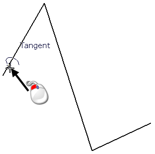

- Introduzca la segunda posición para configurar la tangente final de la curva en la que se debe definir la fusión.
- Se crea la curva de fillet nueva y se recortan los objetos. Es una curva bézier de dos puntos.
