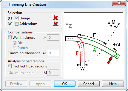

    Se abre el cuadro de diálogo de Creación de líneas de recorte:
  3. Utilice las opciones del cuadro de diálogo para crear la línea de recorte:
    Selección
    • Brida — Seleccione la superficie de brida (F). En el siguiente modelo, esta superficie corresponde a . Si la superficie de brida tiene agujeros, las líneas de recorte de estos agujeros se crean como curvas compuestas.
    • Anexo — Seleccione la superficie de anexo (A). En el siguiente modelo, esta superficie corresponde a .
    Compensaciones
    Los valores configurados en esta sección se incorporan a los cálculos de la línea de recorte:
    • Espesor de pared — Especifica el espesor de la brida. Active esta opción para utilizar el espesor (W) en el cálculo de la línea de recorte.
    • Matriz — Active esta opción para aplicar el espesor de pared en la creación de una matriz.
    • Punzonado — Active esta opción para aplicar el espesor de pared en la creación de un punzonado.
    • Sobreespesor de recorte — Un sobreespesor adicional que garantiza que hay suficiente metal como para crear la superficie de brida correspondiente.
    Análisis de las zonas defectuosas
    • Resaltar zonas defectuosas — Active esta opción para resaltar las líneas de recorte que están en zonas con demasiada pendiente. La pendiente de la superficie de anexo en la que se crea la línea de recorte tiene que ser lo más suave posible.
    • Ángulo máximo — Si la opción de Resaltar zonas defectuosas está activada, puede introducir un ángulo. Se resaltan las líneas de recorte que están en zonas cuya pendientes supere este ángulo.
