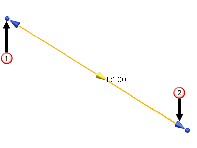

- Seleccione una línea.
- Haga clic con el botón derecho en la línea y seleccione la entrada de Controles gráficos predeterminados del menú contextual.
- Para editar la línea, arrastre los controles:
Nota: Pasar el cursor por un control resalta el control e indica que puede moverlo.

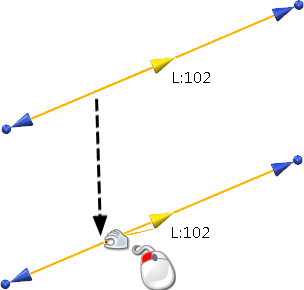

Si selecciona la línea en una posición distinta de un control, toda la línea se mueve a la posición nueva. Puede verlo a continuación:
