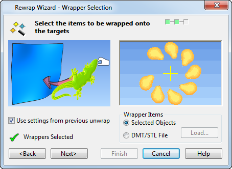

Se abre la página de Selección de envoltorios.
- Seleccione el patrón de pera en las curvas a las que se ha aplicado una desenvoltura. El patrón se visualiza en el cuadro de diálogo:
- La opción de Utilizar la configuración de la desenvoltura anterior.

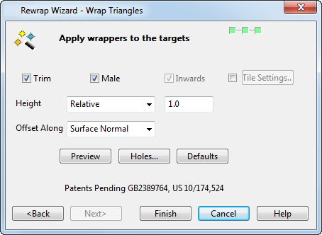

y se visualiza la página de Envoltura de triángulos:
- Haga clic en el botón de Finalizar.
