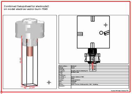

Puede crear una hoja de configuración que recoja tanto una vista de Detalles como una de GA. Puede configurarla igual que el resto de hojas de configuración.

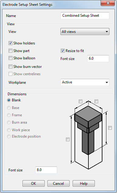

- Haga clic en el botón de puntos suspensivos
de alguno de los siguientes elementos para abrir el cuadro de diálogo de Control de las hojas de taller de Electrodo.- el cuadro de diálogo de Copiar el electrodo
- cuadro de diálogo de Editar el electrodo
- el Asistente de electrodo
- Active la opción de Hoja de configuración combinada. Para introducir cambios en las opciones seleccionadas, haga clic en el botón de puntos suspensivos
para abrir el cuadro de diálogo de Elementos de la hoja de configuración del electrodo.
- Cree o modifique su electrodo La opción de Generar una hoja de configuracióntiene que estar activada en la página de Opciones generales del asistente. Cuando se hace clic en el botón de Finalizar, se crea una hoja de configuración adicional que recoge tanto la vista de detalle como la de GA.
