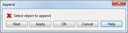

El icono de que hay junto a la entrada de Seleccionar el objeto a agregar se transforma en
Por defecto, se agregan los extremos de los objetos más próximos entre sí. Si los dos extremos no se tocan, se unen con un tramo. La tangencia en los extremos del tramo nuevo coincide con los extremos de los objetos existentes:
Cuando hace clic en el botón de Siguiente, las otras soluciones se visualizan en la pantalla.
