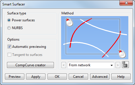

El cuadro de diálogo de Creador inteligente de superficies se utiliza para crear superficies automáticamente con el método de creación de superficies disponible más adecuado.
Tipo de superficie
- Superficies Power — Esta opción está activada por defecto y crea una superficie Power a partir de los elementos seleccionados, excepto con el método de creación de superficies de Relleno, con el que se crea una superficie NURBS.
Si el ajuste de una superficie de relleno queda fuera de la tolerancia de trabajo, junto a NURBS se visualizan las palabras Fit:- 0.abcd en rojo. Para cambiar el ajuste, haga clic en el botón de Avanzado.
- NURBS — Active esta opción para crear una superficie NURBS a partir de los elementos seleccionados. Esta opción únicamente está disponible en los métodos de creación de A partir de una red y de A partir de independientes.
Opciones
- Previsualización automática — Active esta opción para previsualizar los resultados del método de creación de superficies automáticamente.
- Tangente a las superficies — Cuando las curvas seleccionadas tienen relaciones de dependencia con superficies, active esta opción para crear una superficie continua en la tangente con la superficie circundante.
Consejo: La opción de Tangente a las superficies se recuerda automáticamente la próxima vez que se creen superficies del mismo tipo.
- Creador de curvas compuestas — Active esta opción para desplegar la barra de herramientas de Crear una curva compuesta y crear curvas compuestas adicionales dinámicamente durante la creación de superficies:
- Utilice la barra de herramientas de Curva compuesta para crear la curva compuesta.
Consejo: Consulte la sección de Creación de una curva compuesta con seguimiento del manual de Modelado alámbrico.
- Para crear otra curva compuesta, mantenga pulsada la tecla de Mayús y seleccione más objetos alámbricos.
A medida que va añadiendo curvas compuestas nuevas a la selección actual o a la superficie actual, el Creador inteligente de superficies automáticamente utiliza el método de creación de superficies óptimo para crear una superficie a partir de la selección nueva de elementos alámbricos.
Método
— Haga clic en este botón para navegar por los métodos óptimos de creación de superficies. Se pueden seleccionar los siguientes métodos de creación de superficies:
- A partir de una red
- A partir de independientes
- Relleno
- Curva conductora
- Dos raíles
- Plano de ajuste óptimo
- A partir de triángulos
- Red sobre triángulos
- Desarrollable (actualmente en desarrollo)
Si prefiere optar por un método distinto del elegido automáticamente por el Creador inteligente de superficies, puede seleccionarlo en la lista desplegable.
Nota: Se abre un mensaje de error cuando no se puede aplicar el método de creación de superficies seleccionado a los elementos seleccionados.
- Haga clic en el botón de Candado
para configurar un método de creación de superficies predeterminado. Un método bloqueado se utiliza siempre, excepto cuando no se puede aplicar a la selección.
- Los botones de Anterior
y Siguiente
anulan el bloqueo cuando se pueden seleccionar varios métodos.
- Seleccionar un método de la lista desplegable de la sección de Método anula el bloqueo si ese método es distinto del bloqueado.
- Haga clic en el botón de Vista previa para acceder a una vista previa de los resultados. Puede introducir cambios y acceder a la vista previa varias veces.
- Haga clic en el botón de Avanzado para acceder al cuadro de diálogo de opciones del método de creación de superficies actual.
Nota: Consulte la sección de cada método de creación para acceder a más información.
