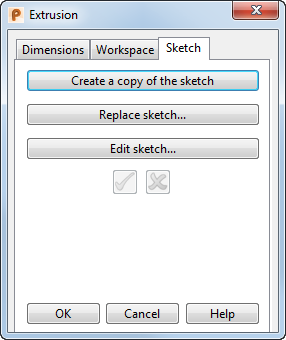

Para crear la extrusión de un sólido a partir de un dibujo:
- Seleccione el elemento de dibujo y haga clic en la pestaña de Sólido > panel de Crear > Extrusión.
- Haga clic con el botón derecho para generar el sólido extrudido y haga clic en el botón de Modificar para abrir el cuadro de diálogo de Extrusión:
- En este cuadro de diálogo, haga clic en la pestaña de Dibujo > Editar el dibujo. Esta acción vuelve a activar el modo de Dibujo, que permite introducir cambios en las dimensiones y las restricciones del dibujo.
- Haga clic en el botón de
para aceptar los cambios introducidos en el dibujo y salir delmodo de Dibujo. Se aplican los cambios a la extrusión del sólido.
Nota: También es compatible con la creación de revoluciones de sólidos, extrusiones de superficies, revoluciones de superficies, figuras de saliente de sólido de perfil único y de corte de sólido de perfil único a partir de dibujos.
