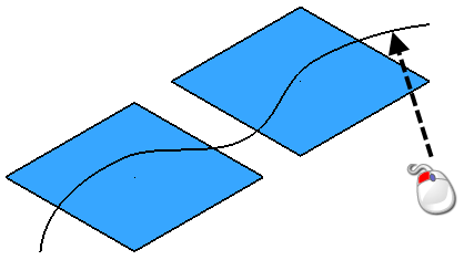

- Seleccione las superficies y los sólidos que va a limitar. Las superficies y los sólidos se limitan con el objeto alámbrico y a lo largo de ellos se crean límites de recorte.
Utilizando el ejemplo de arriba, emplee un cuadro de selección para seleccionar las superficies.

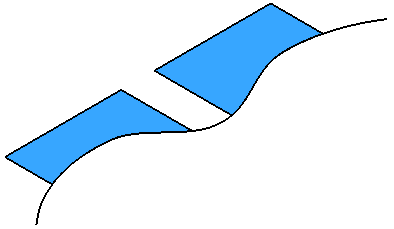

Las superficies se recortan de la siguiente manera:
Si el objeto alámbrico proyectado no alcanza las aristas de las superficies y los sólidos, los límites de recorte se prolongan automáticamente hasta alcanzarlas.

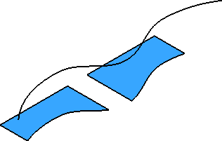

Nota: Si el objeto alámbrico proyectado no alcanza las aristas de las superficies y los sólidos, se crean automáticamente límites de recorte, prolongándose hasta alcanzarlas.
