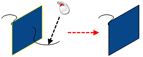

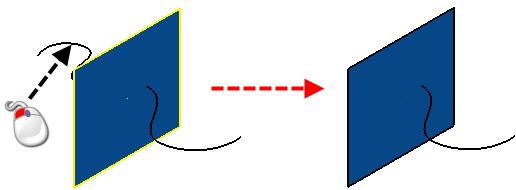

Para limitar objetos alámbricos con una superficie:
- Seleccione la superficie que va a utilizar como objeto de corte.
- Haga clic en la pestaña de Edición > panel de Limitar > Selección para desplegar la barra de herramientas de Limitar la selección.
- Haga clic en el botón de Modo de intersecar una curva
- Seleccione el objeto alámbrico que va a limitar.
Se elimina la parte del elemento alámbrico en la que ha hecho clic.
