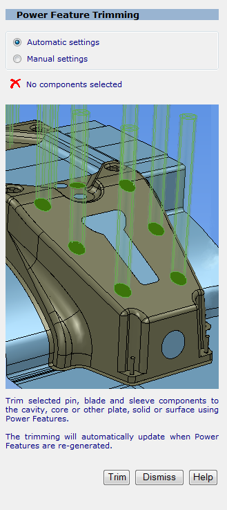

- Haga clic en la pestaña de Asistente > panel de Modificar moldes > Figura Power > Recorte.
Se abre la página de Recorte de Figuras Power.
- Active la opción de Configuración manual para configurar los parámetros que se utilizan en el recorte de los pasadores. Se despliega la sección de Parámetros

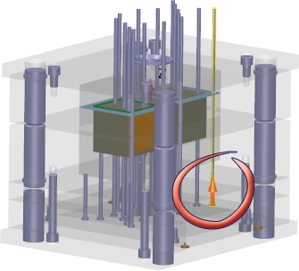

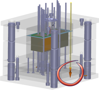

- Haga clic en el botón de Invertir la dirección de recorte para cambiar la dirección de recorte de todos los componentes del modelo seleccionados. La dirección de recorte de los componentes individuales seleccionados se indica con una flecha.
Puede cambiar la dirección de recorte de un componente haciendo clic en la flecha.

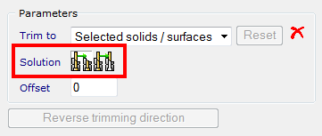

- Durante el recorte de una superficie, los botones de Solución garantizan que se en el modelo se conserva la parte correcta del pasador.
