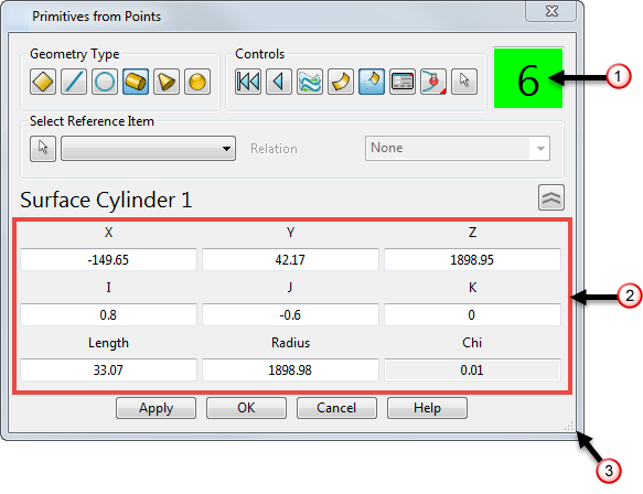

Se abre el cuadro de diálogo de Primitivos a partir de puntos.
- Utilice las opciones del cuadro de diálogo de Primitivos a partir de puntos para configurar la forma y el tipo de geometría que se va a crear.
- Sondee el modelo con el número de puntos que indique el cuadro de diálogo:
Se dibuja la geometría en el modelo CAD:
- Si fuera necesario, añada más puntos para reajustar la geometría.
- Haga clic en el botón de Aplicar para aceptar los cambios e incorporar la geometría al modelo.
