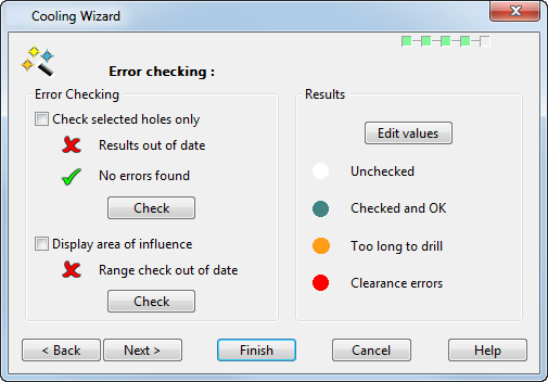

Esta página permite revisar los agujeros.
Solo los agujeros seleccionados — Active esta opción para detectar errores únicamente en los agujeros de canal seleccionados. Desactive esta opción para detectar errores en todos los agujeros de canal.
Resultados obsoletos/Resultados no obsoletos — Los resultados están obsoletos cuando se han modificado líneas o agujeros desde la última detección de errores.
Se han encontrado errores/No se han encontrado errores — Indica si en la última revisión se han detectado errores.

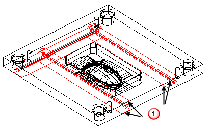

Detectar — Haga clic en este botón para detectar errores en los agujeros. Los agujeros con errores se colorean de rojo y los que no tienen errores de verde. También se dibujan perfiles rojos, como en
, para señalar los lugares en los que los agujeros están demasiado cerca de la superficie de la pieza.

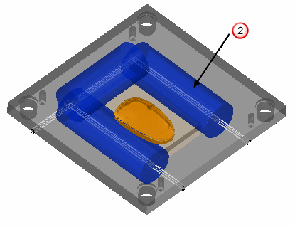

Visualizar el área de influencia — Active esta opción y revise el rango de influencia para visualizar cilindros azules (con la combinación de colores predeterminada) alrededor de los agujeros, como se ve en
. Estos cilindros señalan grosso modo las partes de la placa del molde que refrigerarían los agujeros de refrigeración.
Desactive esta opción para ocultar los cilindros azules.
Nota: El sombreado funciona mejor en el modo de sombreado traslúcido.
- Detección de rango obsoleta — Los resultados están obsoletos cuando se han modificado líneas o agujeros desde la última detección de rango.
- Detectar — Haga clic en este botón para revisar el rango de influencia. El rango únicamente se visualiza cuando la opción de Visualizar el área de influencia está activada.

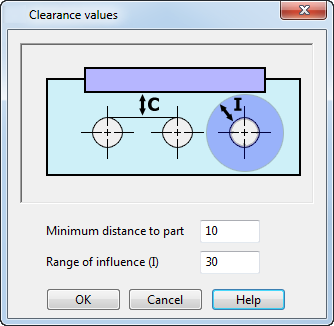

- Editar valores — Abre el cuadro de diálogo de Valores de separación, que se puede utilizar para configurar las distancias de la detección de errores:
- Distancia mínima a la pieza — Configura la distancia mínima que puede haber entre el agujero y la pieza o una figura en el molde.
- Rango de influencia — Configura el rango que refrigera el agujero.
- Aceptar — Guarda los cambios y cierra el cuadro de diálogo.
- Sin revisar — Los agujeros que no se han revisado se colorean de blanco (con la combinación de colores predeterminada).
- Revisado y aceptado — Los agujeros, que se han revisado y aceptado, se visualizan en verde (utilizando la combinación de colores predeterminada).
- Demasiado largos para taladrarlos — Los agujeros, que son demasiado largos como para taladrarlos, se visualizan en naranja (utilizando la combinación de colores predeterminada).
- Errores de separación — Los agujeros que presentan errores de separación se visualizan en rojo (utilizando la combinación de colores predeterminada).
- Siguiente — Abre la página de Opciones de guardado del Asistente de refrigeración.
