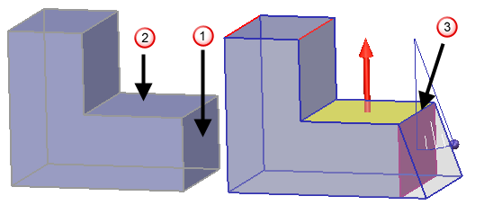

En los siguientes ejemplos se visualiza:
- el efecto de seleccionar entidades de referencia diferentes — Ejemplos 1 & 2.
- el efecto de seleccionar una entidad de referencia curva — Ejemplo 3.
Ejemplo 1
- Seleccione la cara que va a desmoldear
- Seleccione la entidad de referencia
- Introduzca un Ángulo de 25.
- Haga clic en el botón de Aplicar.
El punto de pivote
de la cara de desmoldeo refleja la entidad de referencia que estaba seleccionada. El ángulo de la inclinación se mide en el punto de pivote.

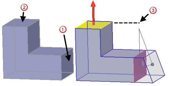

Ejemplo 2
- Seleccione la cara que se va a desmoldear
El punto de pivote

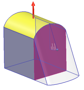

Ejemplo 3 — Selección de una entidad de referencia curva
La cara de desmoldeo tiene un borde curvo para reflejar la curvatura de la entidad de referencia.
