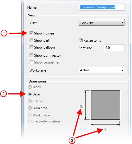

Seleccione la entrada de Vista superior de la lista de Vista. Se pueden configurar las siguientes opciones de Dimensión:
Vacío
Base
Marco
Zona de erosión
Seleccione los elementos que se van a visualizar en la hoja de configuración.
Seleccione una opción de Dimensión.
Seleccione las dimensiones que se visualizan .
Haga clic en el botón de Aceptar para cerrar el cuadro de diálogo de Configuración de las hojas de taller de Electrodo.
Haga clic en el botón de Aceptar para cerrar el cuadro de diálogo de Control de las hojas de taller de Electrodo.

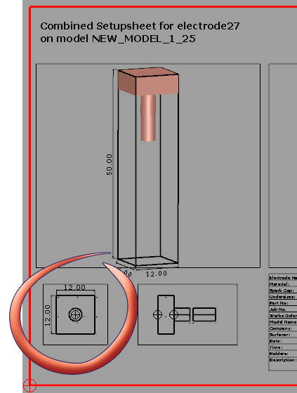

Haga clic en el botón de Siguiente para ir al siguiente paso del Asistente de Electrodo o en el de Finalizar para completar el asistente. Las dimensiones seleccionadas se visualizan en la hoja de configuración combinada.
