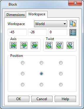

Utilice la pestaña de Espacio de trabajo para especificar el espacio de trabajo del primitivo.
Puede:
del cuadro de diálogo.
para abrir el cuadro de diálogo de Posición.
o
para abrir el cuadro de diálogo de Dirección.
o

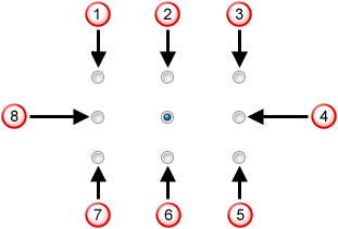

para abrir el cuadro de diálogo de Calculadora. Utilice la calculadora para configurar la distancia que se utiliza en la torsión del primitivo.La opción predeterminada es el centro de la base del bloque. Abajo se recogen otras opciones. Todas las posiciones están expresadas respecto de la predeterminada.
Esquina superior izquierda
Borde superior, centro
Esquina superior derecha
Borde derecho, centro
Esquina inferior derecha
Borde inferior, centro
Esquina inferior izquierda
Borde izquierdo, centro
Aceptar — Acepta los cambios y cierra el cuadro de diálogo.
