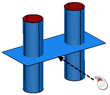

Puede limitar superficies por la intersección de una superficie de corte:
- Seleccione la superficie de corte.

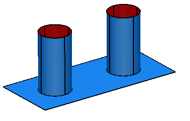

- Seleccione las superficies que va a limitar. Las superficies se recortan automáticamente con el objeto de corte.
Si las superficies cilíndricas superiores están seleccionadas, el recorte se produce de la siguiente manera:
