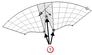

- Seleccione los puntos de la curva a los que se va a aplicar el spline (suavizado)
En la curva hay que seleccionar un mínimo de dos puntos. En las curvas abiertas no se deben seleccionar los puntos inicial o final.

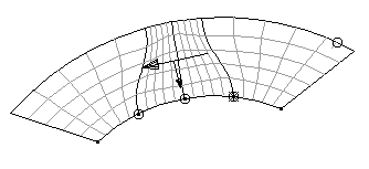

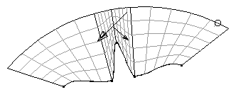

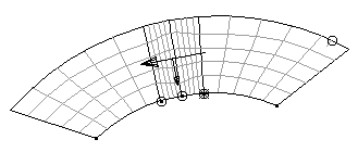

- Posicionar los puntos nuevos cerca de posiciones originales — Active esta opción para posicionar los puntos cerca de posiciones originales en la curva a la que se ha aplicado el spline:
Si no la activa, se distribuyen uniformemente a lo largo de la curva a la que se ha aplicado el spline:
