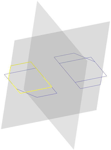

Para reflejar un objeto en los dos planos no principales:
- Seleccione el objeto a reflejar.
- Haga clic en la pestaña de Edición > panel de Transformar > Reflejar.
- Haga clic en el botón de Crear varias copias de los elementos seleccionados
de la barra de herramientas de Reflexión.
El objeto se copia tres veces y se refleja en los dos planos secundarios.
Se previsualizan los objetos copiados junto con los planos de reflexión:
- Haga clic en el botón de Aplicar
para aceptar los cambios o en el de Cancelar
