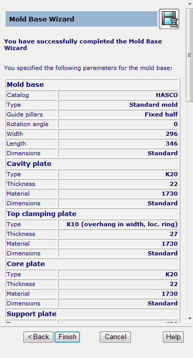

Utilice las opciones de la tercera página del Asistente de Base del molde de la siguiente manera:
— Haga clic en este botón para guardar el molde y los parámetros actuales como una configuración de molde:
Esta configuración incluye:
— Haga clic en este botón para cargar una configuración de molde guardada:
para cambiar el nombre de la configuración.
para eliminar la configuración de molde.
Estos parámetros se aplican al molde nuevo.
— Haga clic en este botón para cargar una configuración de molde utilizada recientemente:
Haga clic en el botón de Finalizar. Espere unos momentos para que se crea la base de molde:
