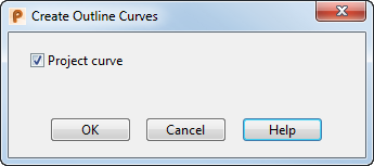

- Haga clic en la pestaña de Alámbrico > panel de A partir de la selección > Curva de contorno para abrir el cuadro de diálogo de Crear las curvas de contorno:

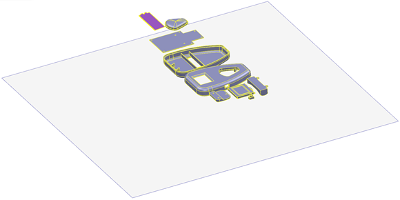

y se visualiza el plano de proyección, con una alineación normal al plano principal:
- Active la opción de Proyectar curvas para dibujar las curvas de contorno en el plano de proyección.

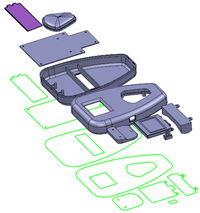

- Haga clic en el botón de Aceptar para crear curvas de contorno de los objetos seleccionados:
