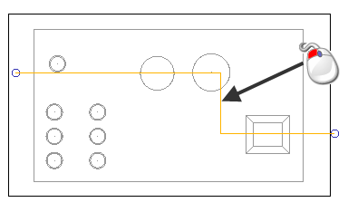

Para editar una línea de sección durante la creación:
- Haga clic en la línea de sección:
- Arrastre la línea a una posición diferente:

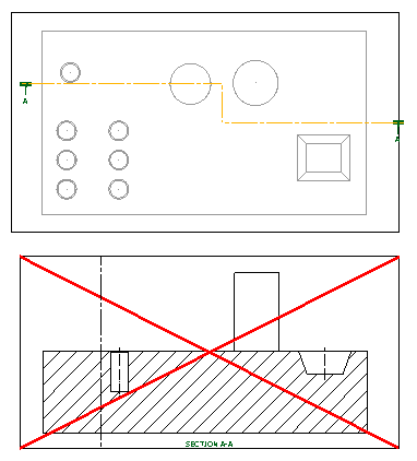

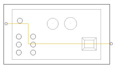

Para editar una línea de sección después de haber creado una vista de sección:
- Haga doble clic en la línea de sección para desplegar la barra de herramientas de Línea de sección.
- Haga clic y arrastre la línea a una posición distinta.
En la vista de sección hay una cruz roja que indica que la vista no está actualizada porque se ha modificado la línea de sección.
- Para actualizar la vista de sección, haga clic con el botón derecho en la vista y seleccione la entrada de Actualizar.
Nota: Equivale a activar la opción de Actualizar del cuadro de diálogo de Editar la vista.
