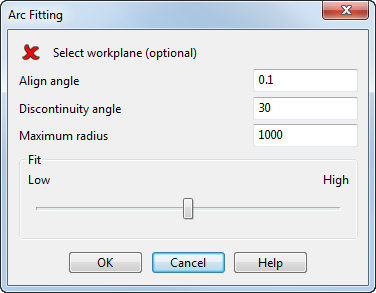

Utilice las opciones del cuadro de diálogo de Ajuste de arcos para cambiar los atributos de Arcos a curvas planas:
- Seleccionar el plano de trabajo — Si no hay ningún plano de trabajo seleccionado, se utiliza el plano de trabajo de ajuste óptimo. Puede seleccionar el plano de trabajo que va a utilizar; la curva se va a proyectar en su plano XY.
- Alinear el ángulo — Esta opción controla la alineación de líneas dentro del plano de trabajo. Las líneas que cercanas al eje principal con un ángulo menor que el valor introducido detectan al eje principal. Introduzca un valor de 0 para desactivar la alineación del eje principal. Acepta valores de entre 0 y 10.
- Ángulo de discontinuidad — Introduzca un valor para configurar el ángulo máximo que puede haber entre líneas en la curva compuesta. Si el ángulo que forman dos líneas es mayor que este valor, se añaden tramos adicionales para reducir el ángulo. Acepta valores de entre 0 y 90.
- Radio máximo — introduzca un valor para configurar el límite del radio con el que se dibujan los arcos. Las curvas cuyo radio es mayor que este valor se convierten en arcos y aquellas cuyo radio es menor se convierten en líneas.
- Ajuste — Utilice la barra deslizante para controlar la tolerancia de ajuste. Un ajuste Bajo prioriza la simplicidad sobre la calidad y reduce el número de curvas. Un ajuste Alto conserva un alto grado de fidelidad a la curva original a costa de la simplicidad y genera un mayor número de curvas.
