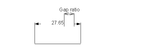

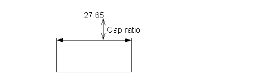

Separación — Modifica la separación que hay entre la directriz y el texto:
