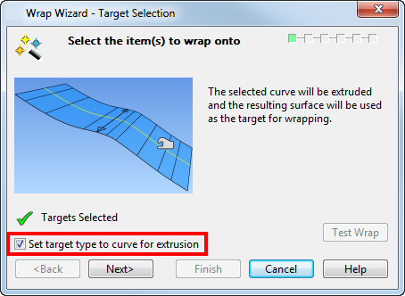

Se abre la página de Selección de objetivos del Asistente de envoltura.

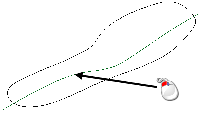

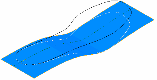

En la imagen de abajo se ve el contorno de una suela de zapato y una curva que representa una sección transversal de la suela. Esta sección transversal se extrude automáticamente para crear la suela de zapato en la que se envuelve el contorno de la suela.

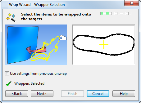

Cuando se selecciona el objetivo, el símbolo de que hay junto a la opción de Objetivos seleccionados se transforma en
Cuando se selecciona el envoltorio, el símbolo de que hay junto a la opción de Envoltorios seleccionadas se transforma en
Se crea una superficie extrudida a partir de la curva de la sección transversal:

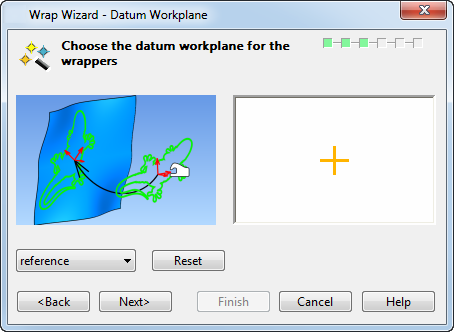

Se abre la página de Plano de trabajo de la referencia del Asistente de envoltura.
Si la curva (contorno) del envoltorio se interseca con la curva de extrusión, el plano de trabajo de la referencia se posiciona en la intersección, como se ve en el modelo de ejemplo. Si las curvas no se intersecan, el plano de trabajo de la referencia se sitúa en la posición predeterminada, en el centro del envoltorio. El plano de trabajo se puede volver a posicionar y modificar.

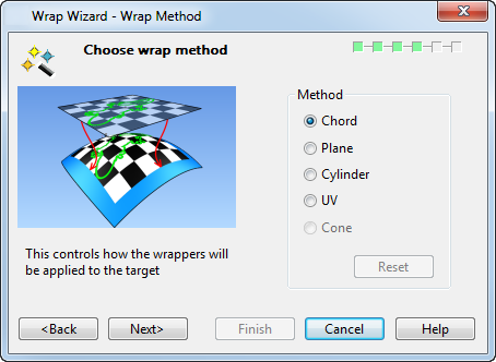

Se abre la página de Método de la envoltura:
Por defecto, la opción de la longitud de la Cuerda está activada. Se recomienda utilizar esta opción para lograr los mejores resultados en las envolturas con suelas de zapatos.

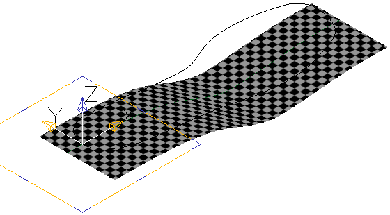

Se crea el mapa de envoltura:
Se aplica un efecto visual de tablero de ajedrez en el objeto objetivo para ilustrar el resultado del método de envoltura de Longitud de la cuerda.

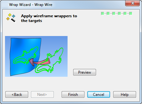

Se abre la página de Aplicar envoltorios alámbricos:
