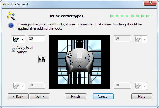

La página de Definir tipos de esquina permite especificar el tipo de esquina de cada esquina del bloque de la matriz.
- Utilice la lista desplegable para seleccionar el tipo de esquina que va a añadir a los insertos de la matriz e introduzca el valor del acabado de la esquina.
El valor predeterminado del valor son 10 mm, pero si el bloque es tan pequeño que puede haber problemas, se debe utilizar un valor predeterminado menor.
- Active la opción de Aplicar a todas las esquinas para que las cuatro esquinas sean del tipo y tamaño seleccionados. Cuando esta opción está activada, los otros tres conjuntos de opciones también se activan y el usuario puede seleccionar un acabado de esquina distinto en cada esquina.
— Añade empalmes. Introduzca el valor del radio de la esquina.
— Añade chaflanes. Introduzca el valor de la distancia.
La distancia que se utiliza para crear el chaflán se determina de la siguiente manera:
Chaflán
Distancia
Arco de radio igual a la distancia
— No añade acabado de esquina.
Las opciones de Tipo de esquina no están disponibles cuando se crean placas sin insertos.
- Utilice la Vista previa
para ver el bloque aplicando los acabados de esquina seleccionados. Si la configuración genera problemas (por ejemplo, el producto se sale del bloque), se abre un cuadro de diálogo de Error. Haga clic en el botón de Aceptar para ajustar la configuración y corregir el problema.
- Haga clic en el botón deSiguiente para abrir la página de Simular la división de postizo/cavidad del Asistente de Matriz del molde o en el de Finalizar para completar la operación del asistente con los valores predeterminados.
Nota: Cuando hace clic en los botones de Siguiente o Finalizar, el asistente únicamente continúa si la configuración de esquina seleccionada no provoca problemas. Si la configuración genera un problema (por ejemplo, el producto sobresale del bloque), el asistente abre el cuadro de diálogo de Error y se mantiene en la página actual para que pueda ver el problema y ajustar el valor o el tipo de esquina correspondiente.
